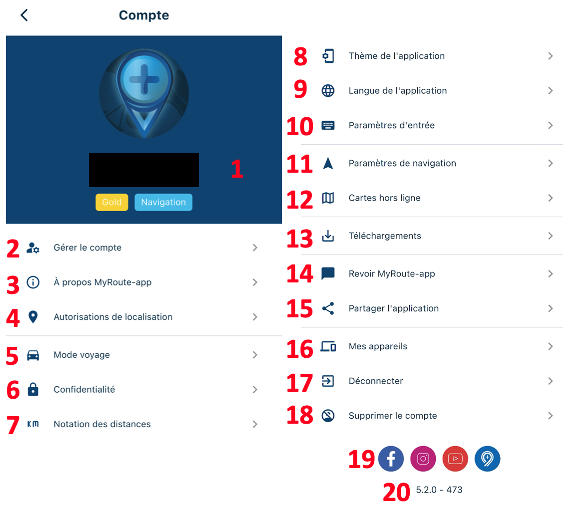

Ce troisième guide concerne les paramètres de votre compte. Vous pouvez accéder à ces paramètres en cliquant sur votre photo de profil.
Table des matières
Paramètres
- Compte : Consultez les détails de votre compte ici.
- Gérer le compte : Vous pouvez modifier quelque chose dans votre compte en cliquant sur ce bouton. ATTENTION ! Ce que vous modifiez ici s'applique également au site Web.
- À propos de MyRoute-app : Si vous souhaitez en savoir plus sur MyRoute-app ou nos produits, cliquez ici pour ouvrir le navigateur dans l'application et en savoir plus sur MyRoute-app.
- Autorisations de localisation : Pour accéder rapidement aux paramètres d'accès à la localisation, cliquez ici.
- Mode voyage : Basculez facilement entre les différents modes de voyage : à pied, vélo, moto, voiture, voiture électrique, camping car et camion. Voir Mode Voyage pour plus d'informations sur ces différents modes.
- Confidentialité : Définissez comment les pistes créées avec cette application peuvent être enregistrées par défaut : Public, Amis ou Privé.
- Notation des distances : Changez rapidement entre métrique, impérial GB ou impérial US ici.
- Thème d'application : Vous préférez un thème d'application clair ou sombre ? Déterminez ici comment l'application vous recherche ou laissez l'application le déterminer automatiquement en fonction des préférences de votre téléphone.
- Langue de l'application : Changez la langue de l'application ici.
- Paramètres d'entrée : Choisissez ici si vous utilisez l'entrée standard ou si vous utilisez BarButtons, WunderLINQ, SilverFox, Carpe Iter, Carpe Iter BMW Control ou Remotek One. Si vous rencontrez des problèmes avec les contrôleurs, veuillez contacter le fournisseur lui-même. ATTENTION ! Carpe Iter pour iOS est actuellement limité. Vérifiez donc toujours en premier le support iOS chez Carpe Iter.
- Paramètres de navigation : Consultez ici les paramètres de navigation et ajustez-les à votre guise. Ces paramètres sont également accessibles depuis la navigation elle-même. Voir App - Navigation pour plus d'informations sur ces paramètres.
- Cartes hors ligne : Besoin de naviguer quelque part où vous n'êtes pas sûr d'Internet, téléchargez la carte hors ligne de cette zone ici. Cela permet de naviguer sans internet. Voir Cartes hors ligne comment cela fonctionne.
- Téléchargements : Vous trouverez ici tous les itinéraires, tracés et fichiers que vous avez téléchargés.
- Revoir MyRoute-app : Si vous avez une opinion sur l'application, veuillez l'évaluer en cliquant ici et en écrivant une critique.
- Partager l'application : Suivre des itinéraires ensemble est encore plus amusant, surtout si l'application peut être partagée entre vous. Grâce à ce bouton, l'application peut être partagée rapidement et facilement via WhatsApp et par e-mail, entre autres.
- Déconnector : Pour vous déconnecter de l'application, cliquez ici.
- Supprimer le compte : Nous en sommes bien sûr désolés, mais si vous souhaitez supprimer complètement votre compte MRA, cliquez ici. ATTENTION ! Si vous supprimez votre compte ici, vous perdrez définitivement tout partout.
- Médias sociaux : Vous pouvez accéder rapidement à l'un de nos canaux de médias sociaux depuis l'application via ces boutons.
- Version de l'application : Affiche la version actuelle et le numéro d'image de l'application. Si vous avez besoin d'aide avec l'application, veuillez fournir ces informations immédiatement.
