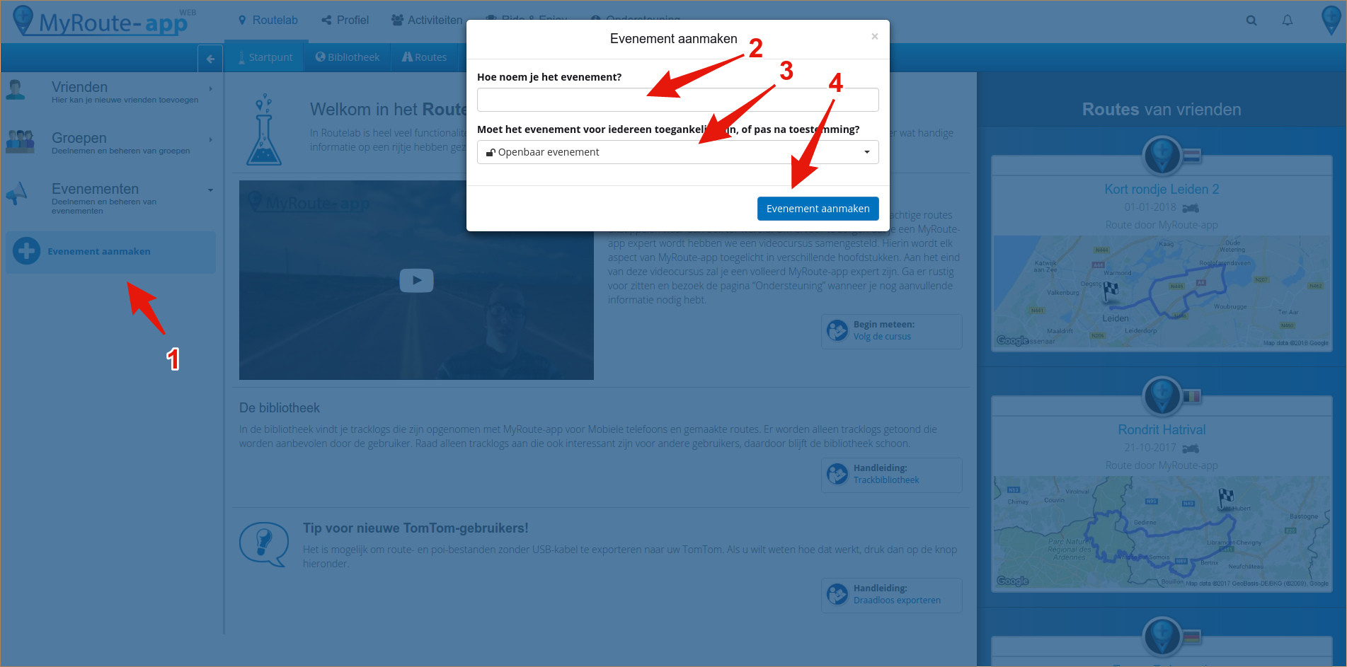

1. Créer un nouvel événement
La zone d'événements se trouve au coté gauche de votre écran. Une liste des événements dans lesquelles vous participez dans ce moment (et la possibilité de créer votre propre événement)
sera indiqué quand vous cliquez sur la zone d'événements. Cliquez sur 'Créer événement' pour créer votre propre événement sur MyRoute-app.
1. Commencez la procédure pour créer un nouvel événement.
2. Entrez le nom de l’événement.
3. Réglez la sphère privée de l’événement.
4. Crééz l’événement.

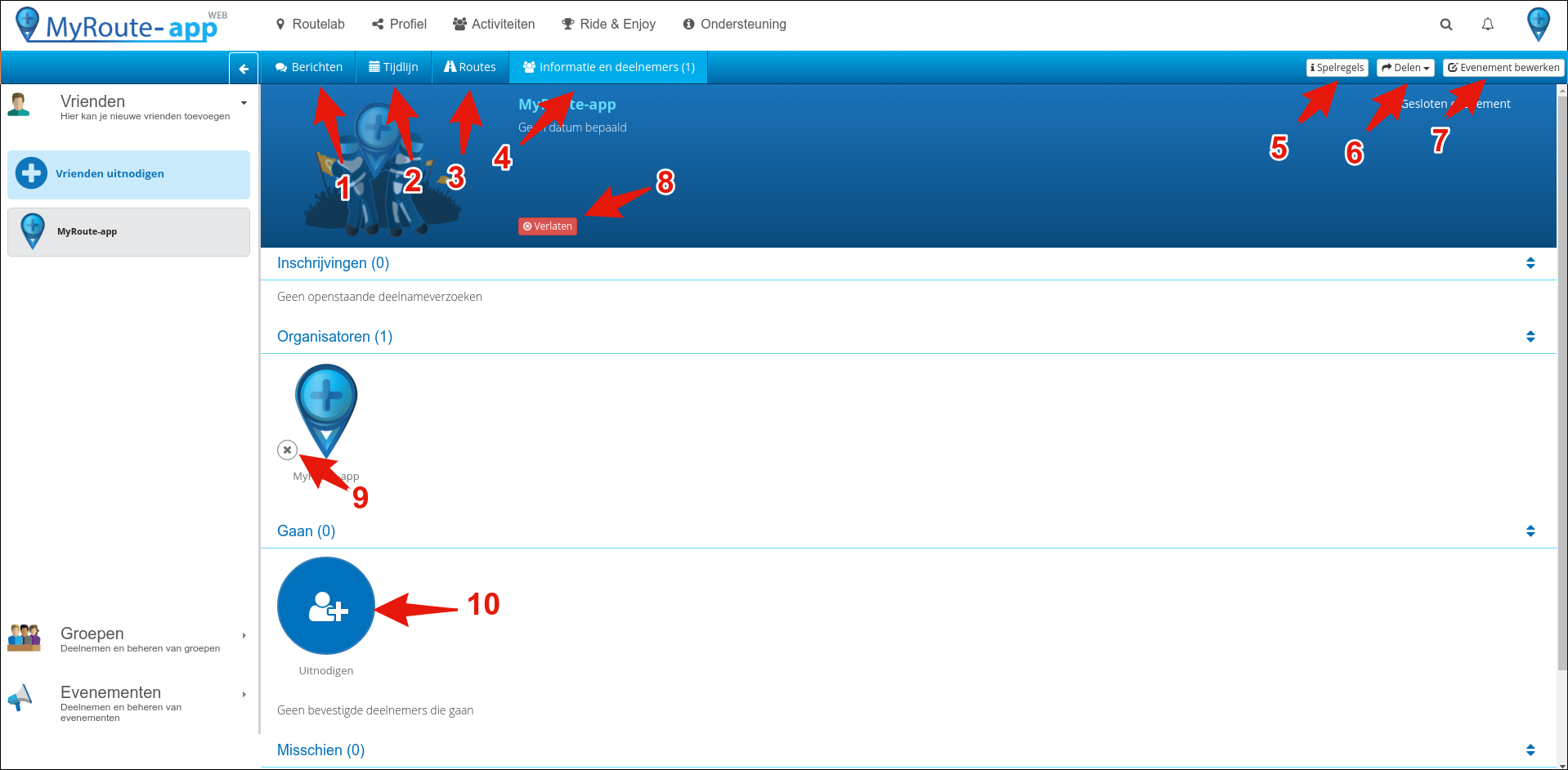

2. Messages
Les participants aux événements peuvent publier des messages dans la zone 'Messages', qui seront alors visibles pour les autres participants de l'événement..
3. Ligne du temps
La ligne du temps peut indiquer les tracklogs qui sont créés avec l'appli mobile de MyRoute par des autres participants d'événements
4. Routes
Ici, les participants aux événements peuvent télécharger vers l'amont leurs routes dans un fichier de 'groupe'. Pour plus d'information sur les règles pour télécharger des événements vers l'amont,
consultez le paragraphe 'Corpus de règles'.
5. Information et participants
Ici, vous trouvez tous les participants actives d'un événement. Si vous voulez inviter un nouveau participant, cliquez sur le bouton "inviter" ci-dessous. Vous y trouvez également l'information sur
l'événement.
6. Corpus de règles
Ici, vous trouvez un résumé des droits et restrictions pour les participants et modératerurs. Nous conseillons aux utilisateurs de MyRoute-app de consulter le corpus de règles pour savoir comment utiliser les événements.
7. Partager
Le bouton pour partager donne la possibilité aux utilisateurs de partager leur événement par : Facebook, Twitter, e-mail ou lien URL.
8. Éditer événement
Comme modérateur, vous avez des droits spéciaux en comparaison aux autres utilisateurs. En cliquant sur 'Éditer événement' vous pouvez changer : la photo de l'événement, la description de l'événement et vous pouvez modifier la protection des données vers privé ou public.

9. Administrer les administrateurs
Ici, vous pouvez effacer des administrateurs du groupe. C’est seulement possible pour les administrateurs.
10. Inviter
Ici, vous pouvez inviter des autres utilisateurs à participer au groupe.
